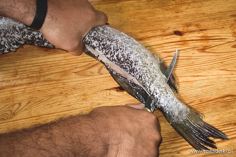

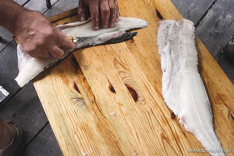

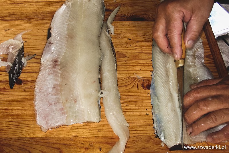

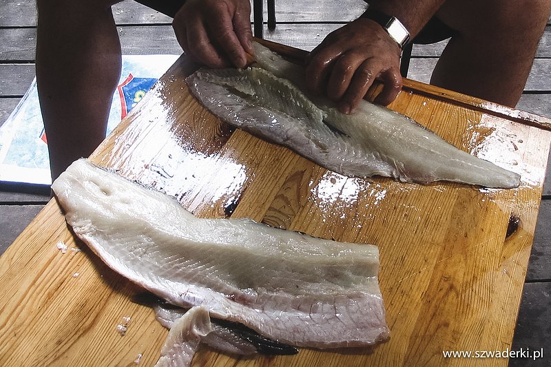

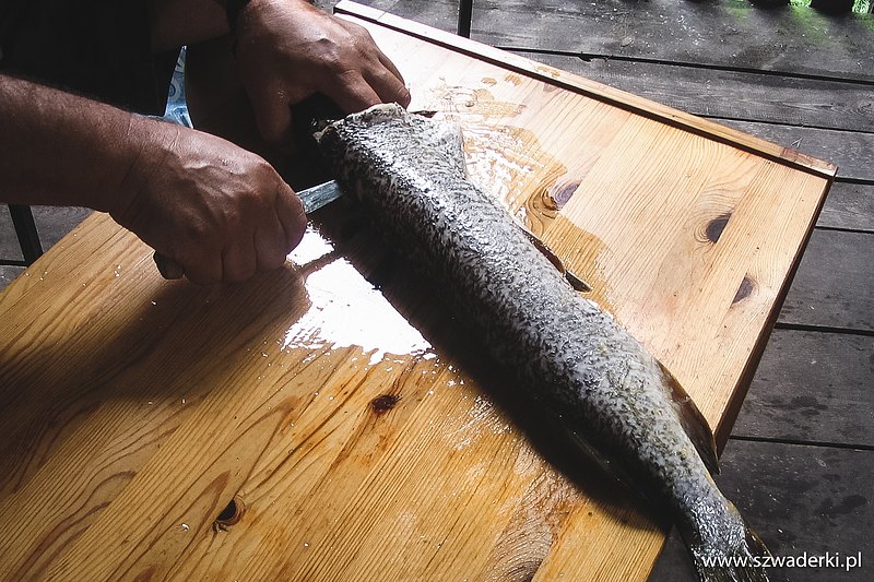

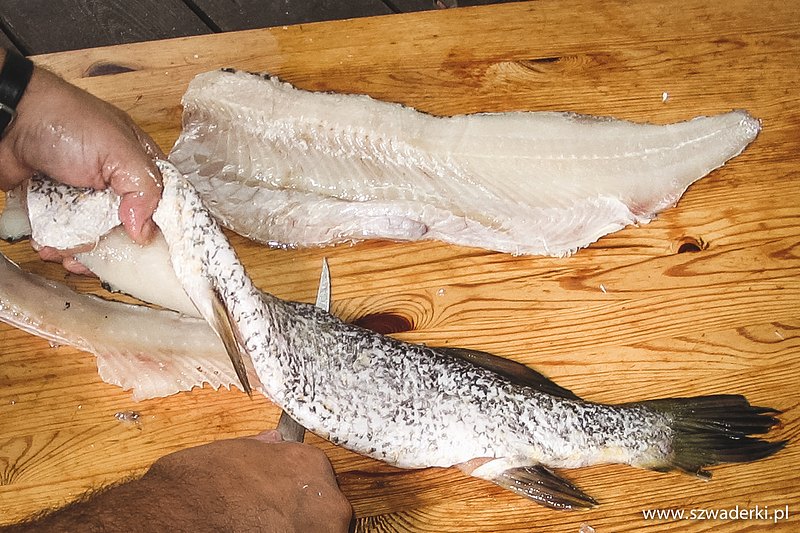

- Szczupaka filetuje się inaczej niż pozostałe ryby. Zdejmując z niego 4, a nie 2 filety (patrz fotografie poniżej). Ości międzymięśniowe ułożone wzdłuż linii bocznej wycina się wraz z paskiem mięsa.
